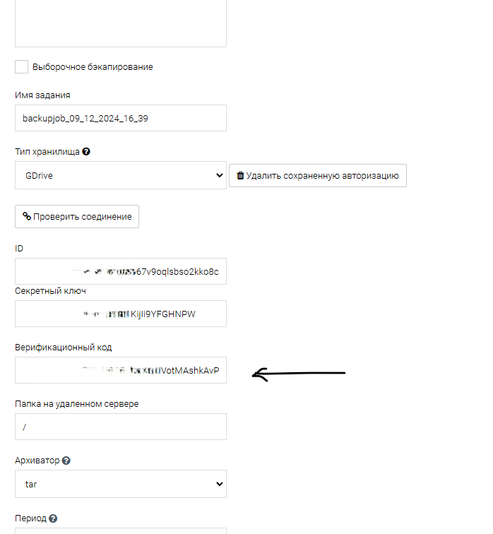

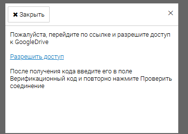

Прописываем в панель, id и секретный ключ, и нажимаем кнопку Проверить соединение.
Разрешаем доступ.
- 11.png (13.36 КБ) 52583 просмотра
- 21.png (79.58 КБ) 52577 просмотров

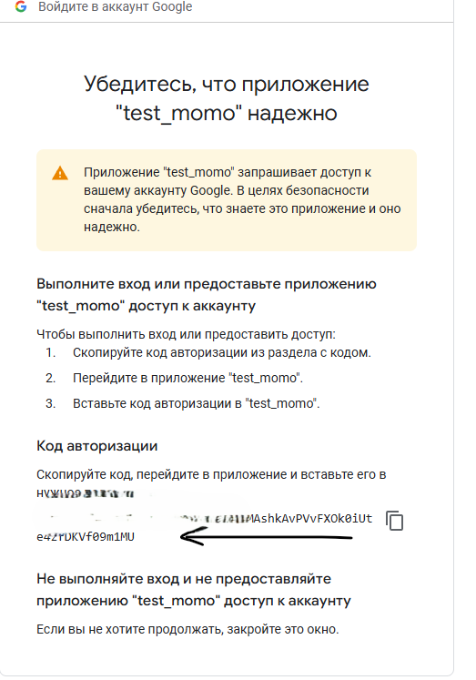

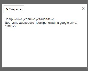

Полученный верификационный код, прописываем в панель и проверяем соединение.
- 22.png (38.91 КБ) 52577 просмотров

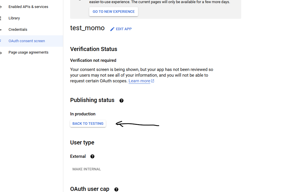

Какие могут быть ошибки, не расшарен доступ в GDrive это 400 ошибка.
- 18.png (56.84 КБ) 52562 просмотра

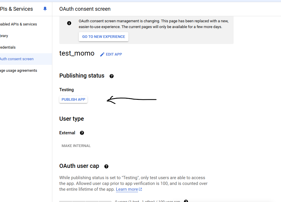

Этот параметр меняем на PUBLISH APP
- 25.png (61.25 КБ) 52559 просмотров

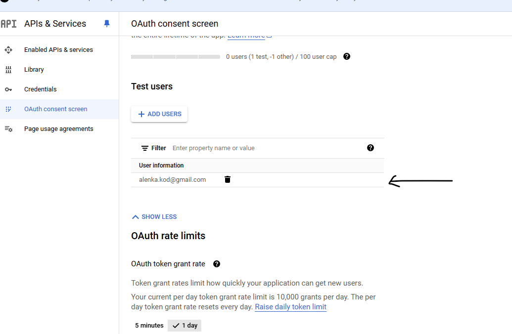

403 ошибка, нужно добавить пользователя
- 26.png (57.19 КБ) 52545 просмотров

Добрый вечер. В который раз все делаю, 1:1 как вы. Но авторизовываю брэйни в гугле только в режиме Тестинг (в паблиш ошибка 400). Или надо сначала в Тесте авторизовать, а потом переключить в Паблиш?
Re: GDrive Настройка.
Добавлено: Пн фев 03, 2025 9:14 am
По 400 ошибке я описала, в последних скринах.
