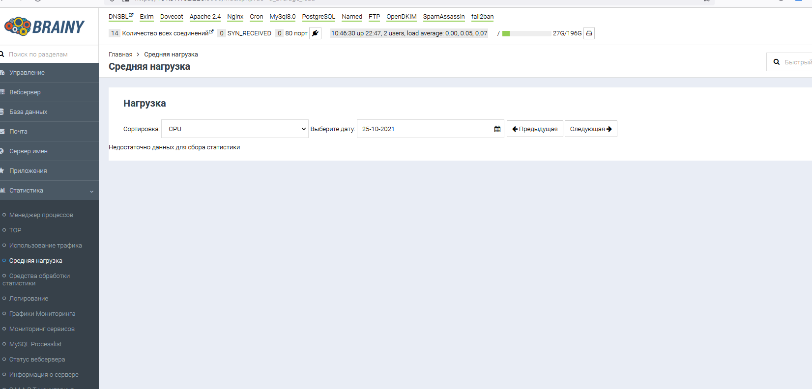

amg_slik
Заметил что у меня не отображаются графики нагрузки.
Скриншот во вложении.
Чуть почитав форум я увидел что на contabo прописаны свои репозитории, жаль поздно увидел.
И еще заметил что не считается статистика по пользователям.
Собственно вопрос, может какие то пакеты не установились, пофиксить это как то можно ?

Добавлено: Пн окт 25, 2021 1:01 pm
У клиента не было служебного крон задания.
Для панели версии 1.09
Должно быть включено каждую минуту.
Это задание выполняет следующие функции:
статистика, заполнение графиков, бекапирование, продление сертификатов, пересчет места для хостаккаунтов, поднятие упавших сервисов и т.д.
Не выключайте и не удаляйте данное задание.

amg_slik
Спасибо!
Помогли.
Решение моего вопроса.
В кроне не создалось задание
1 * * * * /usr/local/brainycp//src/compiled/php5/bin/php -q /usr/local/brainycp//scripts/cron_exec.php >/dev/null 2>/dev/null
Должно запускаться от рута!
Благодарю!
