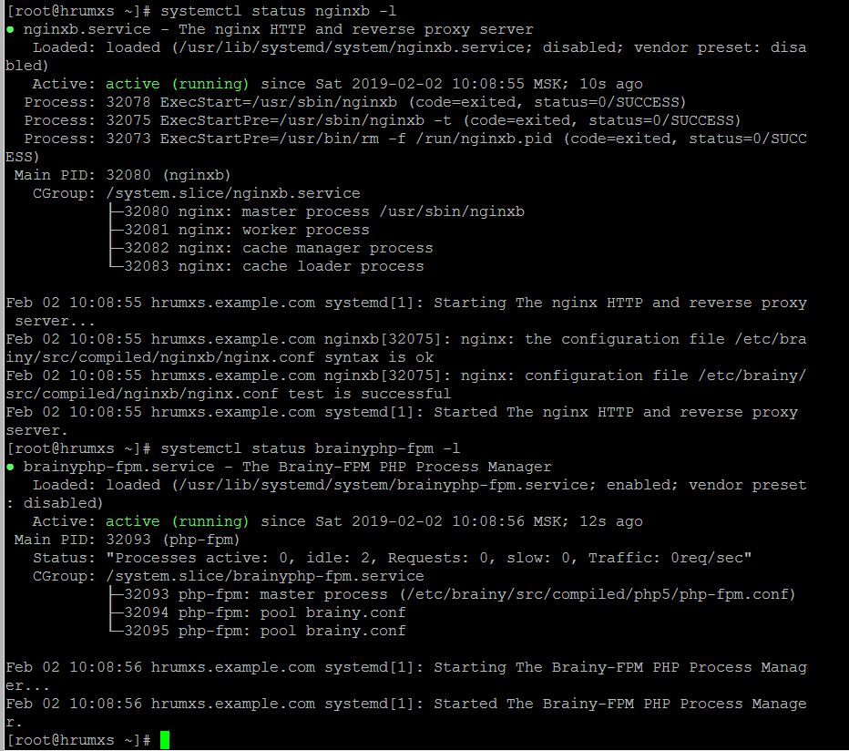

У меня аналогичная проблема. Brainy установлен на двух разных серверах. На обоих серверах панель падает при каждой перезагрузке сервера (или часто при каких либо изменениях в панели). На первом сервере ПУ реанимируется с помощью команд systemctl restart nginxb и systemctl restart brainyphp-fpm. На втором сервере ещё хуже - эти команды не помогают, доступа к ПУ нет. Что делать не знаю, помогите восстановить доступ к ПУ или хотя бы переустановить её.

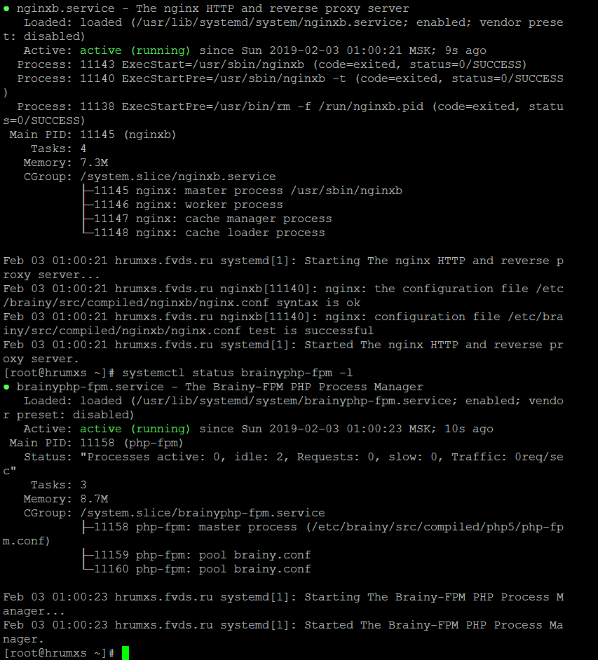

Добрый день. Автозапуск помог, теперь nqinxb не отключается и ПУ работает после перезагрузки. Спасибо. Но на втором сервере пока ничего не помогает. У brainyphp-fpm и nginxb статус активен (как на скрине выше).
