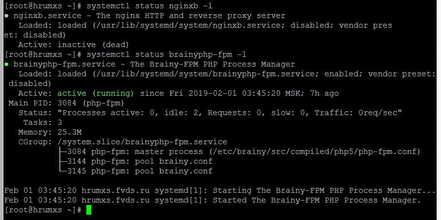

Сообщение sbury » Пт фев 01, 2019 6:53 am
systemctl status nginxb -l
и
systemctl status brainyphp-fpm -l
покажите вывод этих двух команд

Сообщение hrumx » Пт фев 01, 2019 8:34 am
вот

Сообщение hrumx » Пт фев 01, 2019 9:04 am
Проблема решилась перезапуском панели:
systemctl restart nginxb
Нашел эти команды в ваших ответах в других темах. Спасибо.
