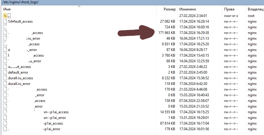

/etc/nginx/vhost_logs
Логи по 200 мб. Есть очучение, что ротация логов в этой папке не работает.
Хотя все прописано, вроде бы...

Сообщения: 2530
Re: /etc/nginx/vhost_logs Ротация логов
Сообщение alenka » Ср апр 17, 2024 1:26 pm
Я на своем сервере не вижу проблем, какая ос?
