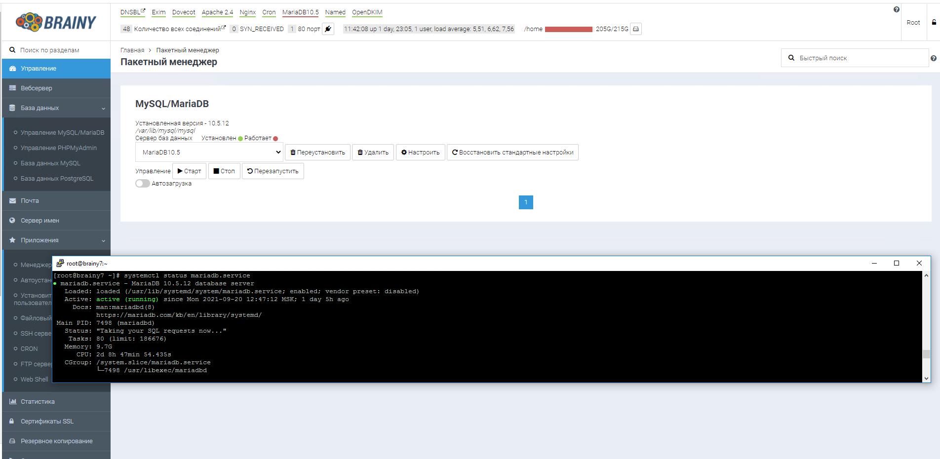

Ребутнулся сервер по неведомым нам причинам, после этого как то все более менее ожило, но черт дернул переустановить MariaDB.
Теперь крутится там этот нескончаемый процесс.
Теперь вот какая симптоматика:
При перезагрузке BrainyCP - MariaDB не грузится, так как пишет, что уже висит один процесс... Решаю так - захожу в запущенные процессы, нажимаю "убить" процесс связанный с MySQL. Maria скатывается в статус "no active", потом ручками делаем systemctl restart mariadb.service и она запускается.
И все начинает работать... Но все индикаторы остаются как на рисунке. То есть MariaDB везде с покраснениями. но при следующей перезагрузке все повторяется вновь. Приходится лезть руками.
Насколько понимаю при перезапуске инициируется какой то процесс с MariaDB, но какой, откуда и куда - хз. Запрашиваю помощь ! Спасибо !

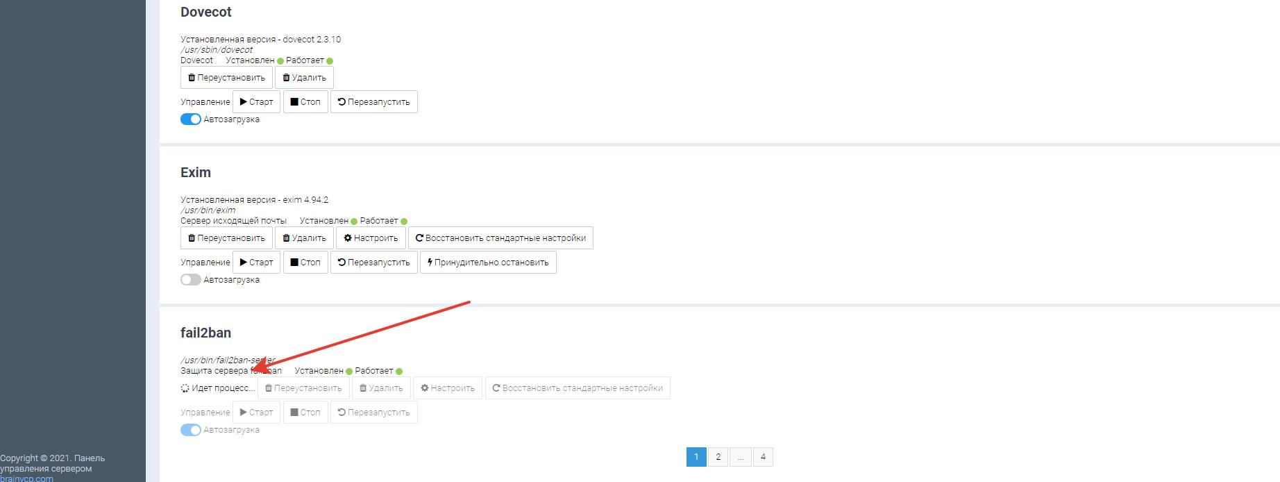

P.S. А еще такой же процесс с fail2ban...
Поэтому такой вот вопрос в какой обители зла живут данные процессы, как их найти и корректно уничтожить ??

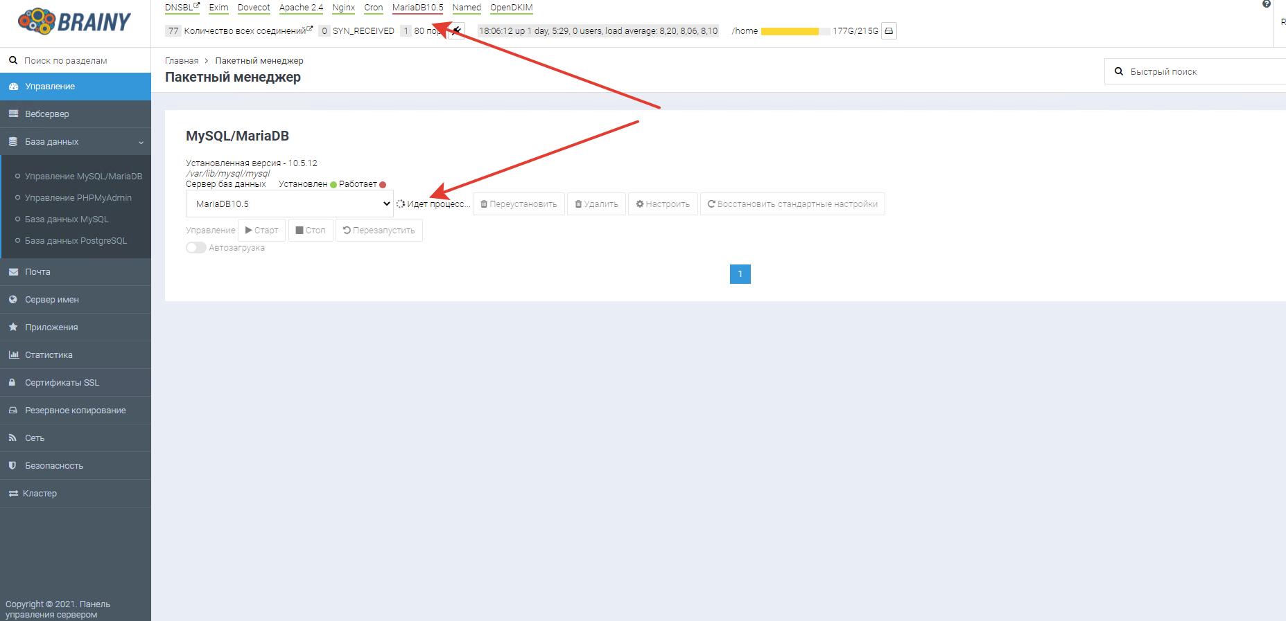

Теперь вопрос номер ДВА. По индикации процессов.
Вот, как видите, процесс запущен, но и в статусной строке и в пакетном менеджере стоят красные значки. Вроде как на скорость не влияет, но некоторое напряжение создают...

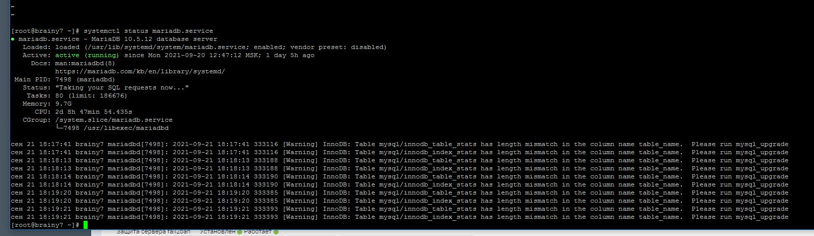

Ой ! И еще вопрос номер 3... Пока я боролся с предыдущими проблемами запустил перенос аккаунта на другую виртуалку с брейни. Судя по скриншоту выше - процесс насоздавал TMP файлов, так как сожрано пространство на диске (205G/215G). Где посмотреть и удалить ?

Панель проверяет статус работы mysqld сервиса(это и касается установленной maria), а не mariadb.service

Сообщение alenka » Ср сен 22, 2021 11:03 am
find /var/tmp/brfiles/ -type f -mtime +1 | xargs rm -rf
