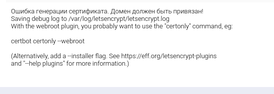

Есть проблема с автопродлением
Let's Encrypt
certbot не всегда работает корректно и я подозреваю, что проблема может быть в этом.
например при заказе сертификата очень часто появляется ошибка
- Selection_473.png (18.13 КБ) 42205 просмотров
но если заказать повторно, то все работает
- Selection_474.png (3.96 КБ) 42205 просмотров
вопрос! автопродление запускается только 1 раз и если ssl не удалось продлить, то больше попыток не предпринимается?

Добрый день, у меня тоже проблемы с сертификатом, генерирую новый и получаю ошибку: Ошибка генерации сертификата. Домен должен быть привязан к ip сервера. Проверьте днс записи на домен partizan.net.ua. Снизу результат выполнения команд
/usr/bin/certbot certonly --register-unsafely-without-email --webroot --agree-tos --webroot-path /home/magicwd/sites/partizan.net.ua/www -d partizan.net.ua -d www.partizan.net.ua
Saving debug log to /var/log/letsencrypt/letsencrypt.log
Plugins selected: Authenticator webroot, Installer None
Requesting a certificate for partizan.net.ua and www.partizan.net.ua
Performing the following challenges:
http-01 challenge for partizan.net.ua
http-01 challenge for www.partizan.net.ua
Using the webroot path /home/magicwd/sites/partizan.net.ua/www for all unmatched domains.
Waiting for verification...
Challenge failed for domain partizan.net.ua
Challenge failed for domain www.partizan.net.ua
Cleaning up challenges
Some challenges have failed.
IMPORTANT NOTES:
- The following errors were reported by the server:
Domain: partizan.net.ua
Type: connection
Detail: 185.233.38.243: Fetching
https://partizan.net.ua/.well-known/acme-challenge/tBJD5uLmZWRml_g9oHTOug3zkbvU_9iQTtnnCc8Fk-0:
Connection refused
Domain: www.partizan.net.ua
Type: connection
https://www.partizan.net.ua/.well-known/acme-challenge/6oEba-HhKYfoOmg09i0Vgb4x3c-pUEaXLW1s5rBSSXs:
Connection refused
To fix these errors, please make sure that your domain name was
entered correctly and the DNS A/AAAA record(s) for that domain
contain(s) the right IP address. Additionally, please check that
your computer has a publicly routable IP address and that no
firewalls are preventing the server from communicating with the
client. If you're using the webroot plugin, you should also verify
that you are serving files from the webroot path you provided.
