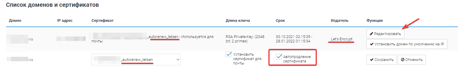

У меня на последней версии 1.09 все решилось само собой. Атопродление заработало.
Может у Вас галочка на сертификатах не стоит с автопродлением?

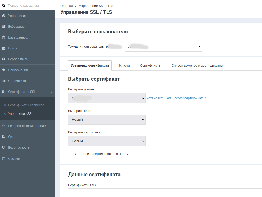

Re: не работает АВТОПРОДЛЕНИЕ Let's Encrypt SSL
Сообщение Tigorek » Пн ноя 22, 2021 12:29 pm
Здравствуйте!
Галочку автопродления сертификата ставил.
PS Где находится вкладка, чтобы посмотреть "список доменов и сертификатов", как на вашем скрине?
Все вкладки прокликал, не увидел такой.
Прилагаю скрин, как у меня отображается в разделе сертификатов, для домена с уже подключенным сертификатом.
О наличии подключенного сертификата видно только в самом низу страницы, там список ранее сгенерированных сертификатов, его на скрине не видно.
