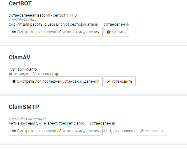

Всем привет !
У меня возник банальный вопрос, кому не сложно подскажите пожалуйста как удалить или остановить ClamSMTP.
Clamav не запущен не установлен .
ClamSMTP висит и идёт процесс удаления , но как висел процесс так и висит с надписью в панели
Идет процесс...
В гугле не нашел ответов или не правильно искал.

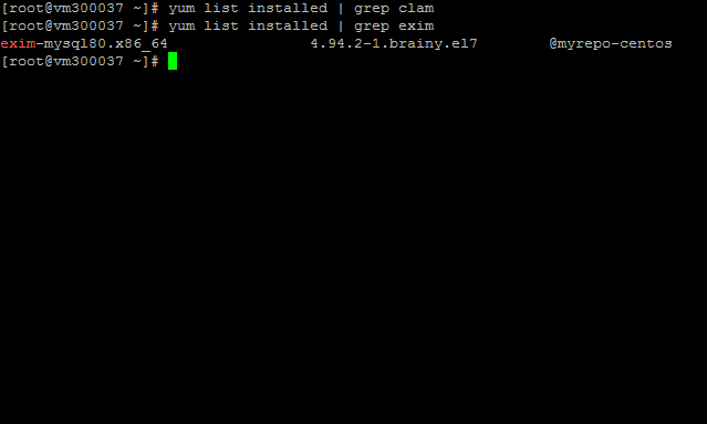

По первому запросу ничего не выдало
По второму прилагаю скрин
Сообщения: 1802
Re: Как удалить ClamSMTP ?
Сообщение sbury » Чт авг 05, 2021 5:41 pm
yum remove clamsmtp

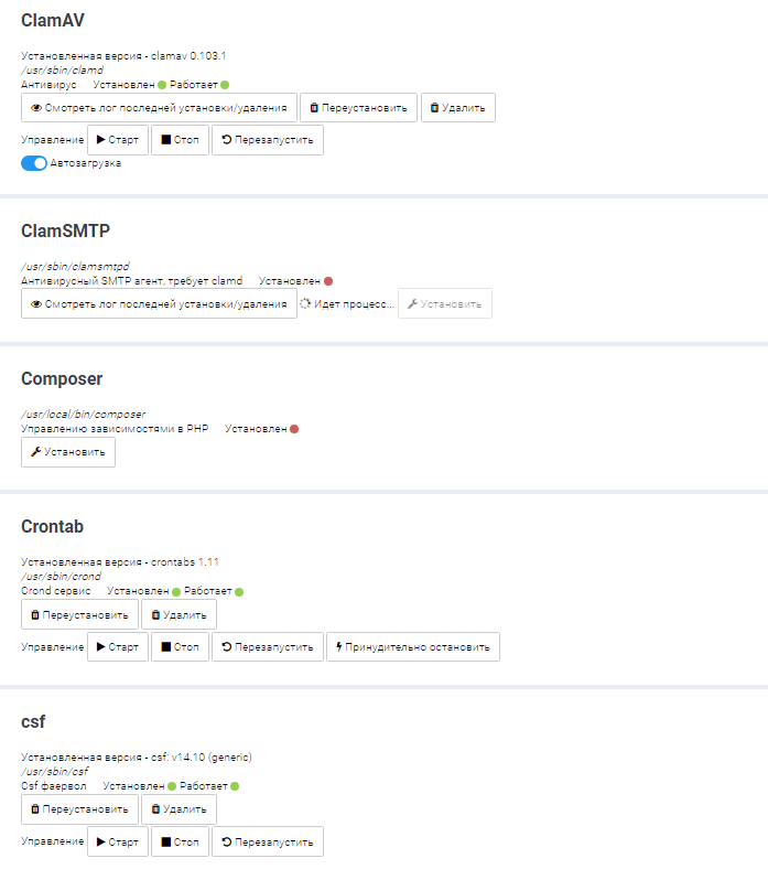

Ввёл команду
и снова
