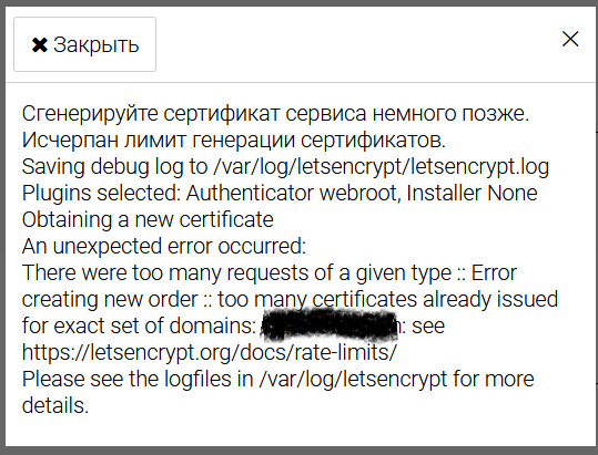

Добрый день! Снова проблема с обновлением сертификатов(началось еще летом).
Все сертификаты просрочены.
При попытке обновить руками, такая ошибка (Как и всегда)

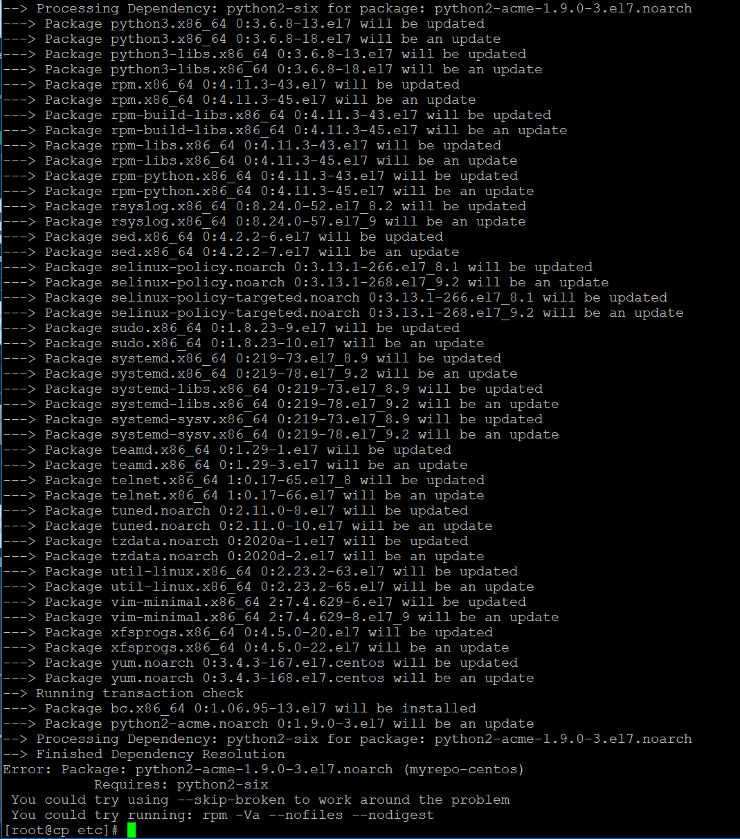

И в догонку, при обновлении системы yum update, тоже ошибка в пакетах

Сообщение sbury » Чт янв 21, 2021 8:51 am
yum remove python2-distro python2-chardet python2-certbot
yum install certbot
