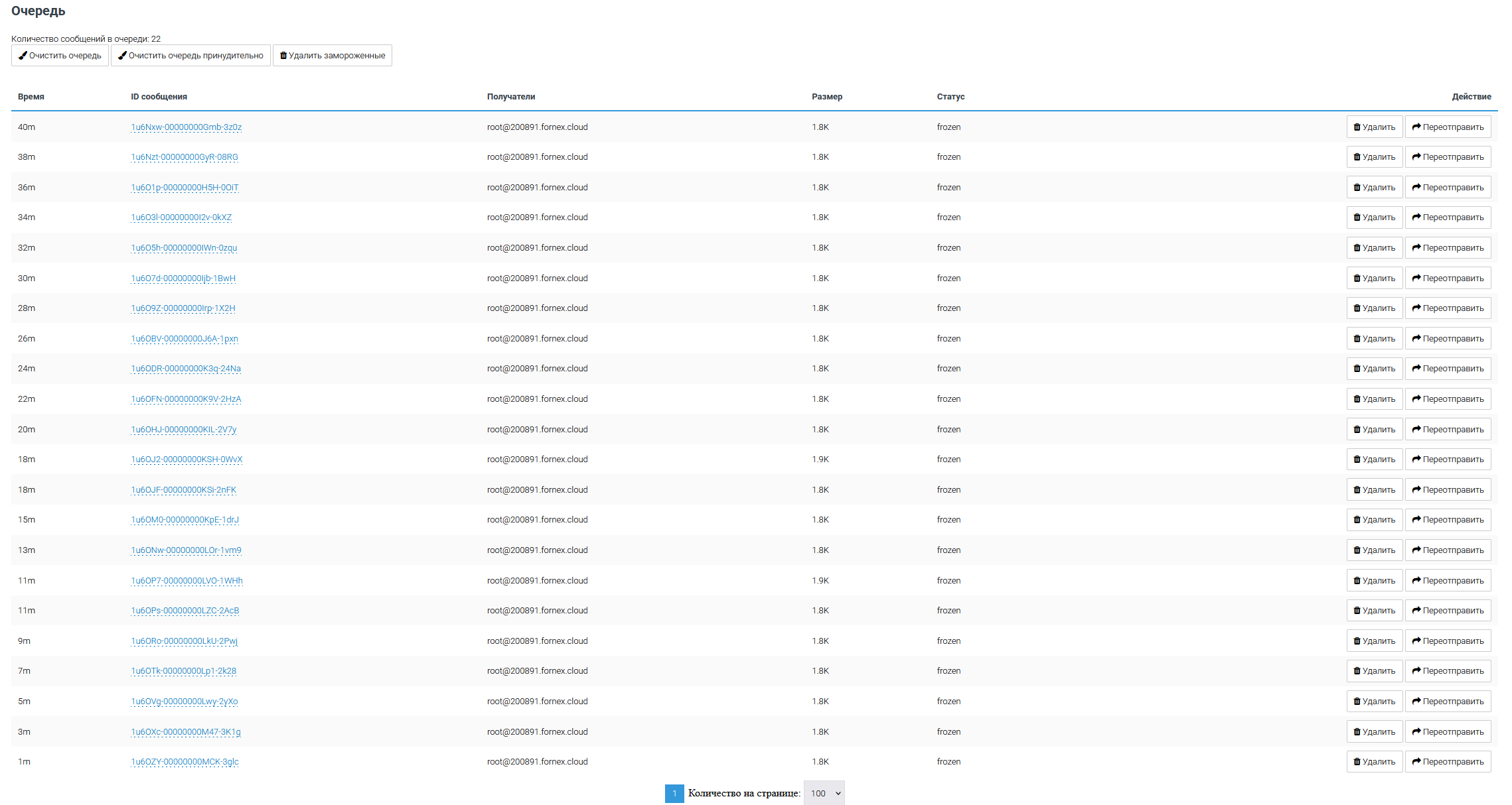

Здравствуйте, что бы не дублировать топик пишу сюда. Свежая установка - сервер Ubuntu 24, панель 1.0977. каждые 2 минуты создаются сообщения в почте, как избавиться от ошибки?
2025-04-20 095712.png (210.07 КБ) 35633 просмотра
Ubuntu 24.04 LTS
BrainyCP: current
Re: Frozen в Управлении очередью писем
Сообщение alenka » Пн апр 21, 2025 7:29 am
У вас отправка почты работает?

В целом потребовалось комплексное решение что бы снизить поток замороженных сообщений. Напомню сервер установлен с нуля Ubuntu 24, MariaDB10.11, Spamassassin 4.0.11.1. текущая версия 1.0977 Сейчас всей последовательности танцев с бубном не упомню, несколько раз все переустанавливал обновлял.
Из того что менял и настраивал (часть не имеет непосредственно к этому):
в CSF FIREWALL закрывал уязвимости (правил там достаточно много и лишнее не трогать - добиться зеленой полосы ОК).
в настройках mysql bind-address=127.0.0.1
в DNS записях изменил в SPF с ~all на -all
по Spamassassin (есть изменения в 4 версии от 3) там обошёлся костылями
приведу настройки

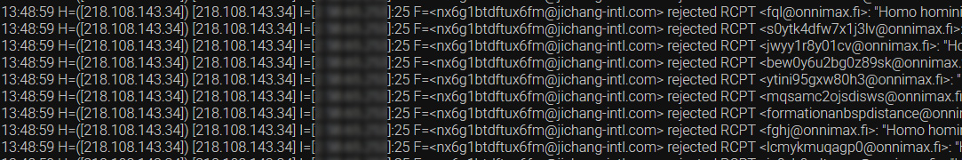

Почта работает, письма ходят, спам начинает отсеивать (что видно в логах exim_reject) свой тест https://www.mail-tester.com/ прохожу на 10.0
сейчас в очереди у меня 5 - 10 сообщений, что в принципе не критично уже, но волнует до сих пор и не могу понять где копать как побороть массовую отправку сообщений на несуществующий уже домен на этот сервер (был раньше тут другой сайт) скрин с exim_reject видно что одновременно идет пакет (несколько десятков) сообщений по 25 порту, как с этим бороться?
Списки DNSBL удалены (конфликт подключения с других IP)
Ubuntu 24.04 LTS
BrainyCP: current
