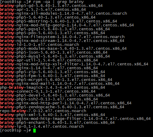

какая версия пхп?
покажите вывод
rpm -qa | grep brainy

версия php (выставленная у сайта) php53w, версия phpMyAdmin-4.8.0.1, вывод:
