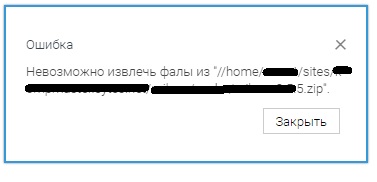

Здравствуйте Уважаемые! Столкнулся с проблемой распаковки zip архивов. Помогите пожалуйста решить данную проблему
- brainy-zip.jpg (13.82 КБ) 30489 просмотров

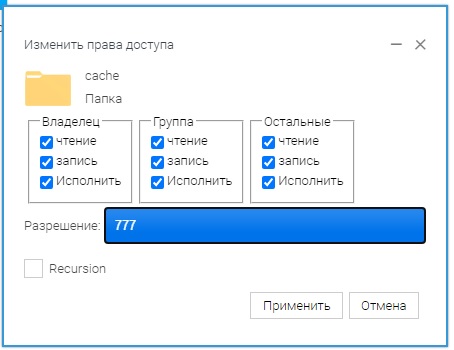

А так же заметил слёт перевода
- brainy-perevod.jpg (34.19 КБ) 30489 просмотров

Мы не видим проблем с распаковкой, уточните какая версия панели?
Какой размер zip архива?
В архиве есть симлинки?
Распаковка производилась из под пользователя или root?
Укажите полный путь к архиву, и какие изначально на нем стоят права группа и владелец.
Проблема перевода, только в слове Recursion?

Обновление происходило из версии
1.0937.20220512, до версии
1.0942
В данный момент мне пришлось откатить панель обратно до
1.0937, работает всё корректно и с вышеуказанными проблемами не сталкиваюсь.
Архив был скачан с сайта mibew.ru, размер архива
3.51 мб. Так же проверял и другие zip архивы, проблема оставалась тойже.
Распаковка производилась из под root. Права на чтение и запись проверялись, всё присутствовало.
Полный путь, где распаковывался архив
/home/имя_пользователя/sites/необходимый_домен.
На счёт перевода, на тот момент проблема перевода была замечена только в слове Recursion.

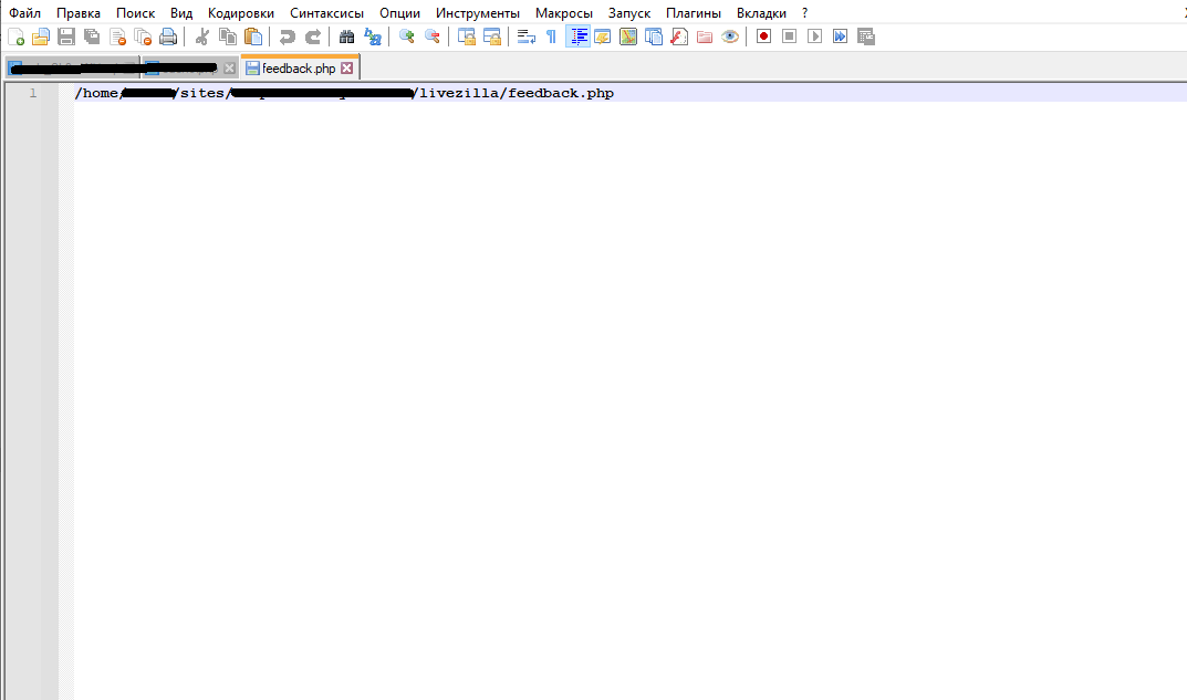

И самое интересное, что когда я скачал нужные мне файлы на компьютер, все файлы оказались весом 1 Кб, а внутри файлов находился путь до этого же файла. (Все действия были выполнены через браузер)
- link.png (17.23 КБ) 30419 просмотров

Вы можете нам отправить проблемный архив?
Мы не можем получить данный баг, при тестировании все удачно распаковывается.

toor
Дело в том, что архив не проблемный, он сам в полном порядке.
Проблема с распаковкой была непосредственно в панели, после обновления до версии 1.0942.
Именно по этой причине я пытаюсь выяснить, в связи с чем это может быть связазано.
В итоге я был вынужден откатиться к прошлой версии, так-как там такой проблемы небыло.
Именно тот самый архив, после отктака ПУ к предыдущей версии, отрабатывает хорошо и без ошибок.
Файлы так же скачиваются без проблем.
Может кто-то сталкивался с этим и смог решить это? Может я пропустил какое то обновление между этими двумя версиями?

Ошибки могут исправить разработчики, но мы сначала должны их увидеть на своих серверах. Для этого и просим проблемный архив.

Не могу выложить архив, ограничение сообщет, что файл слишком большой.
Выкладываю ссылку на архив
https://downloads.sourceforge.net/proje ... -3.5.7.zip
Re: После обновления до версии 1.0942
Добавлено: Чт ноя 03, 2022 6:19 pm
https://ibb.co/M9b64vw
Проверили распаковку, удачно распаковывается. Напишите нам в скайп, нам нужны будут доступы чтобы проверить.
У вас место на сервере есть?
df -h
Также исправлено сдвиг редактора на 17 символов, в файловом менеджере.

neuterm
такая же ошибка с распаковкой zip после обновления, даже архив дистрибутива wordpress-6.1-ru_RU.zip не распаковывается.
