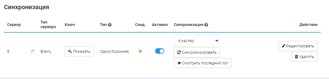

Попробовал сделал,
Тип синхронизации: кластер
IP адрес синхронизации: 89----7
Тип сервера: brainy
Start synchronize...
Zones:
Default NS:
ns1.site.com
ns2.site.com
Synchronize finished!
Complete

Добавлено: Пт сен 02, 2022 7:29 am
Кластер днс, только работает с записями зоны, не более того.

Re: 2 сервера соеденить
Добавлено: Пн сен 26, 2022 1:58 pm
Пропишите запись А, на нужный ip
