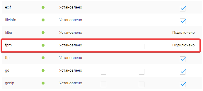

AlektroNik
Большое спасибо, поддержка помогла.
Проблема решена.
В расширениях PHP отсутствовал почему-то модуль fpm, но по факту он работал без проблем.

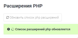

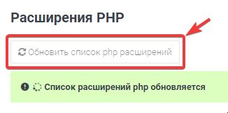

Решение:
Просто "Обновить список php расширений".
Минут 5 - 10 крутилось обновление и потом все появилось.
