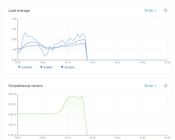

У меня вообще дичь. Тупо навернулся весь сервер. И лежит уже пол часа. Аналогично было уже на другом сервере. В поддержке прямо сказали "ничем не сможем помочь". Сейчас ситуация аналогичная - навернулся и не дышит. Короче, панель заебись просто.
Вот скажите пожалуйста, что может такого случиться с сервером, который я сегодня не трогал, чтобы он полностью навернулся и не реанимировался? По SSH Не подключается, панель понятно не работает. Ребут с сервиса где куплена VPS тоже не помогает (как и в прошлый раз) :?:

а что пишет команда telnet server_ip 22 ? Либо через любой другой сервис проверить порт
Пробовал через VNC подключиться? у Большинства хостеров данная функция есть.
какой у вас тип ВДС?
попробуйте загрузиться с другим ядром. Для этого надо попасть в консоль и в момент загрузки выбрать другое ядро. На каком вы ядре сейчас?
покажите uname -r

OS - CentOs. Ядро - не знаю. По SSH Не подключается. Через SSH консоль в ПУ хостинга - тоже.

команда telnet выполняется на вашей стороне. Либо воспользуйтесь сервисом проверки порта. Еще раз повторю. Попробуй зайти на сервер с помощью VNC.

Сообщение ordex » Чт май 28, 2020 10:12 am
Вернул innodb_buffer_pool_size в исходное состояние и пока полёт нормальный.. Стояло на 2Гб, всего оперативки 16Гб. Есть одна довольно жирная база (~10Гб) и много совсем мелких. Сайт с этой самой жирной базой и дефолтным значением innodb_buffer_pool_size работает неудовлетворительно т.е. медленно, стоит увеличить и опять всё падает. htop никогда не показывал mem больше чем 7/16 почему такая засада?..
