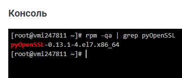

покажите вывод
rpm -qa | grep pyOpenSSL
Daily
Сообщения: 32
Зарегистрирован: Чт июл 12, 2018 3:50 am
Re: Ошибка генерации сертификата. Lets Encrypt
Сообщение Daily » Чт сен 12, 2019 2:22 am
Screenshot (6).png (6.92 КБ) 64927 просмотров
Сообщения: 1801
Сообщение sbury » Чт сен 12, 2019 6:59 am
сделать
/etc/brainy/ssh/check_pkg.sh -u auto
