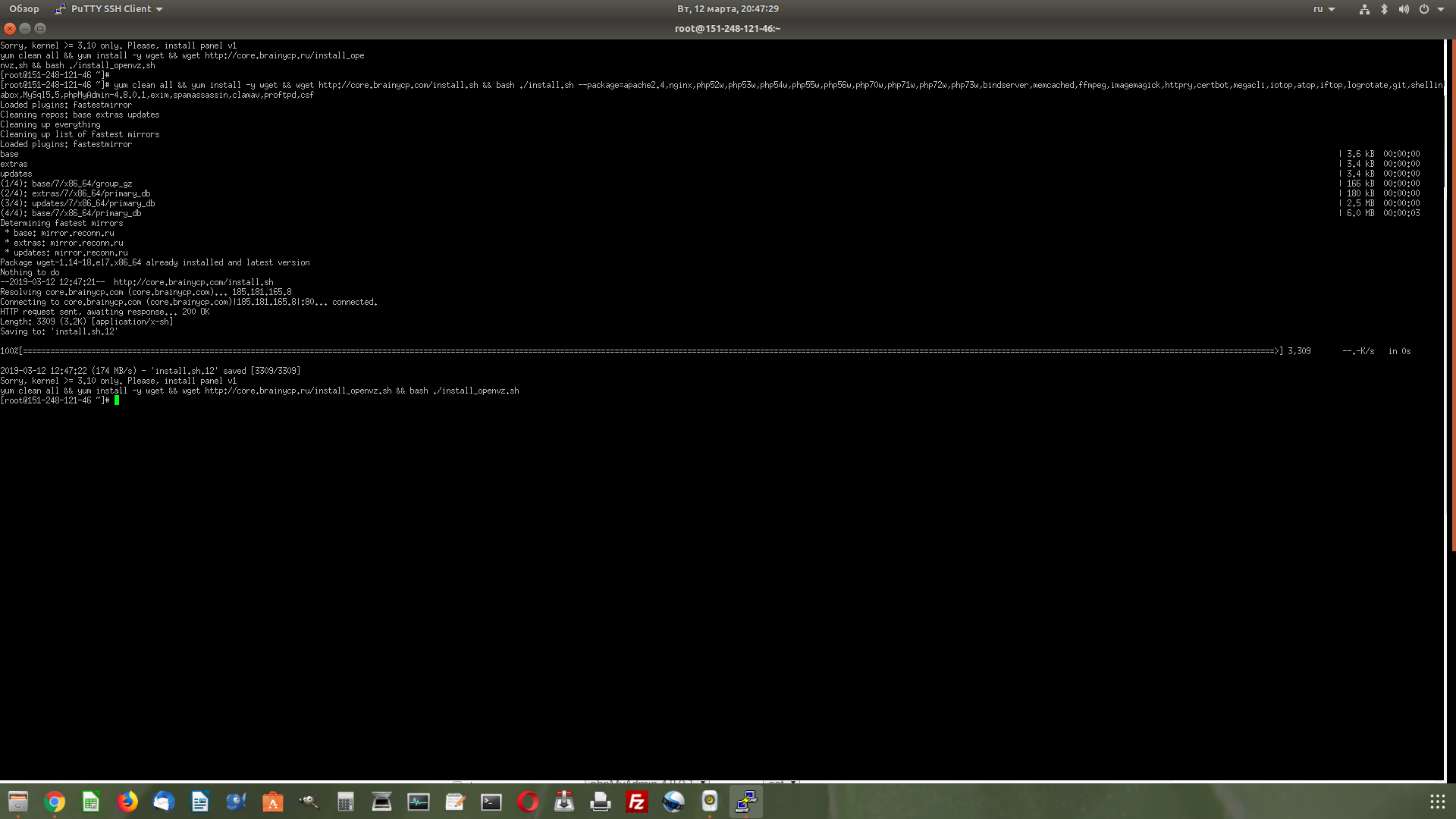

Не устанавливается.
Не устанавливается панель
- Вложения
- Снимок экрана от 2019-03-12 20-47-29.png (122.38 КБ) 29430 просмотров

На скриншоте, чуть ниже строка установки - please, install panel v1 .... (ну и далее строка установки)ПОМОГИТЕ!!!!
Не устанавливается.
