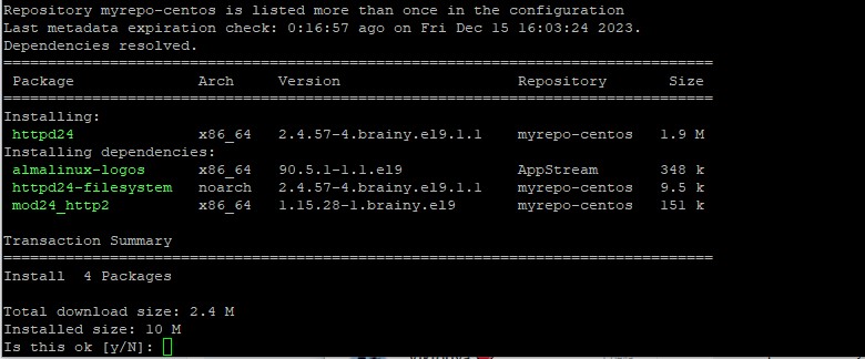

SOS. После обновления. Apache не стартует

Сообщение andrey_partner » Пт дек 15, 2023 3:21 pm
Вот
Сообщения: 1802
Re: SOS. После обновления. Apache не стартует
Сообщение sbury » Пт дек 15, 2023 3:35 pm
вы не сделали
покажите ее вывод
И потом
yum install httpd24

Сообщение andrey_partner » Пт дек 15, 2023 4:01 pm
Дякую sbury. Пакеты пятой версии установились. Работает.
Ще раз дякую
