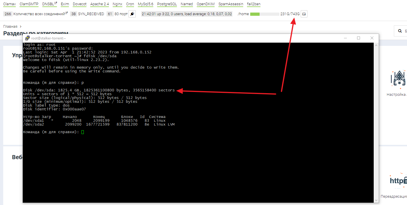

Привет всем, как поправить такое?
Разные показания, на панели 743 гига, в системе 1.8 терабайта

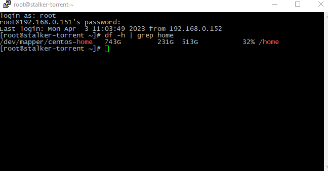

df -h | grep home

Сообщение Alex39 » Пн апр 03, 2023 8:09 am
Выводит размер, только размер 1800 гигов, как панели показать, что размер больше

Сообщение alenka » Пн апр 03, 2023 8:16 am
В панели у вас все правильно выводит, так как у вас указана точка монтирования home(это видно на первом скрине)

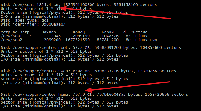

Сообщение Alex39 » Пн апр 03, 2023 8:18 am
Понимаю, но мне нужно каталог home увеличить да к примеру 1700 гигов, как это сделать, что бы безболезненно прошло?

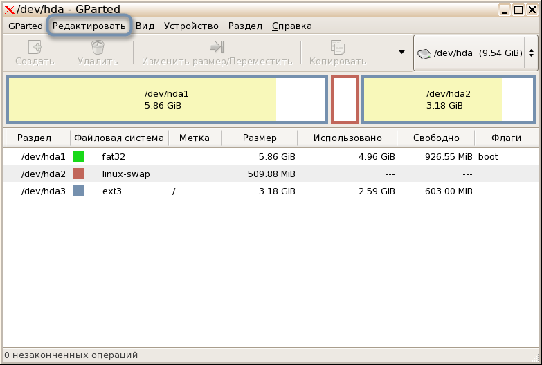

Запустите приложение через терминал, введя там gparted, или нажмите по созданному значку. В главном окне сразу можно выбрать диск, размер которого необходимо изменить, и нажать по кнопке «Изменить размер/Переместить».
Отобразится новое окно, где вы можете добавить свободное пространство к диску или же сжать том, освободив тем самым определенное количество мегабайт. Как только выставите новые настройки, подтвердите действие, чтобы закрыть это окно.
В главном меню разверните всплывающее меню «Редактировать» и нажмите «Применить все операции».

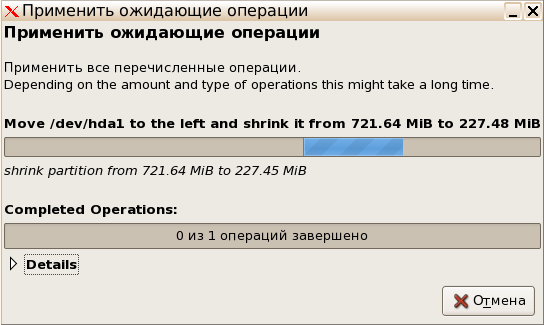

В новом окне следите за прогрессом операции, а по ее завершении можете убедиться в том, что размер был успешно изменен.
Если все пространство уже распределено по разделам, учитывайте, что сначала его придется вернуть к нераспределенному, сжав один или несколько логических томов. Затем свободные мегабайты уже можно будет отнести к новому тому, расширив его.
