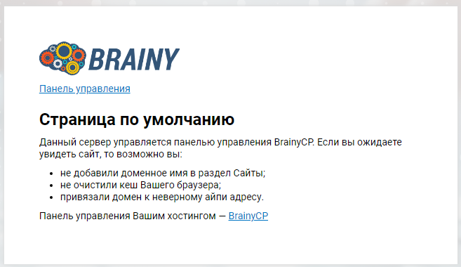

Вот что заметил. Не знаю как бы так правильно описать... Но попробую
Поставил я панель, сделал хост аккаунт на нем создал сайт. В браузере домен открывается и я вижу что ваш домен создан и т.д
Заливаю архив любой CMS (пример будет OPENCART). Перехожу по адресу своего домена, по идеи должна пойти установка магазина. Но, нет.
Вижу все туже стандартную страницу
Создаю простой текстовый файл и заливаю в корень сайта. Пытаюсь открыть в браузер пишет что его нет. Проверял все файлы что выгрузил для установки магазина, но пишет их нет.Удаляю тупо все из директории где сайт, открываю в браузере и всеравно вижу стандартную надпись "Страница по умолчанию
Данный сервер управляется панелью управления BrainyCP. Если вы ожидаете увидеть сайт, то возможно вы:"
Такая беда происходить постоянно пока не поставлю просто Apache, а потом верну Apache+Nginx. Но не всегда с первого раза начинает все работает. Порой приходится переустанавливать несколько раз!
Вот тогда начинает все работать.....
Вот сейчас поставил панель, создал сайты но пока вижу только стандартную вашу страницу что сайт работает.... Но загружаю любые файлы но их сервер не видит....

Привет, столкнулся с точно такой же проблемой. Сайт работает по www . domain . com но если ввожу в адресную строку просто domain . com получаю приятное извещение, что сайта тут нет)) Подскажите в чем может быть причина?
http://prntscr.com/o1d1tp

Проблема решилась, просто прописал alias для без www. может кому-то пригодится

Предполагаю, что если при установке CMS выбирали https, то при заходе по http будет отображаться стандартная заглушка.

стандартная установка была, именно https заглушку выкидывает, и по http сразу авторедирект на https, т.е. как ни крути а заглушку получи.
